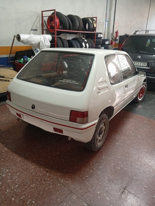

Buenas, pues os presento mi 205 winner 1.1 recien comprado y que lo hare replica rallye exterior, mecánicamente de momento le pondré un 1.4 carbu ya que el 1.1 tiene culatazo y no voy a gastar dinero en el, la idea es hacerlo 1.6 16v algún día pero sin prisa.
tengo suspensiones koni-eibach para adelante y unos blistein para atrás, montare frenada 266 delante y disco detrás con unas llantas targa tv4 en 14,trapecios de 309 gti y pegarle un repaso a la dirección(rotulas fuelles), estoy poniéndole cuadro de gti también, ya he adaptado los km igual que en el cuadro viejo y me gustaría saber si hay algún brico de como adaptar el cableado, iré subiendo fotos de todo, gracias.

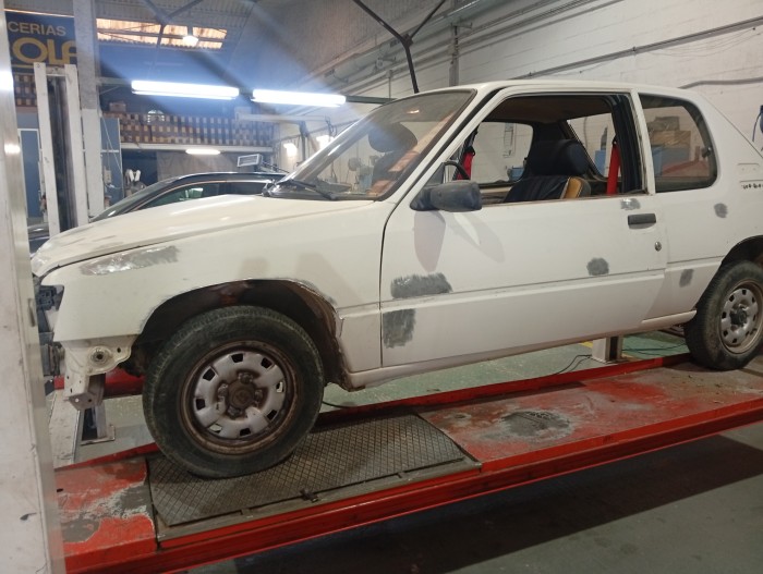

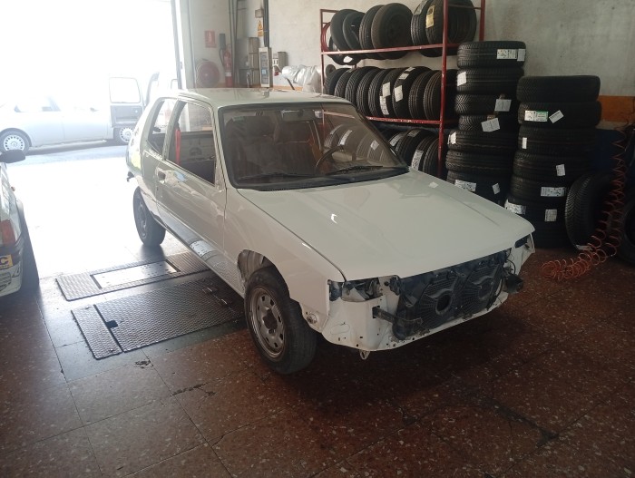

Buenas, pues este fin de semana le he cambiado el motor 1.1 que estaba averiado por un 1.4, a falta de la bajante del escape todo parece estar bien, la bajante del 1.1 no sirve para el 1.4 al tener el bloque 2-3cm mas de altura, no se si cortare y soldare o pondre otro sobre la marcha, aproveche y monte la suspension delantera koni-eibach y tengo todo bastante desmontado para llevarlo a carroceria, os dejo unas fotos
Traje un puente de xsara a disco tambien y los cables para empalmar el cuadro alto con chuleta incluida jejejjeBuenas, pues hoy e conseguido un interior tipo rallye, esta en bastante buen estado a falta de una buena limpieza y cambiar las esponjas de los asientos, algun sitio en españa que se vendan? He encontrado varios sitios pero todos en francia, sobre 100€ mas envio cada esponja, os dejo unas fotos

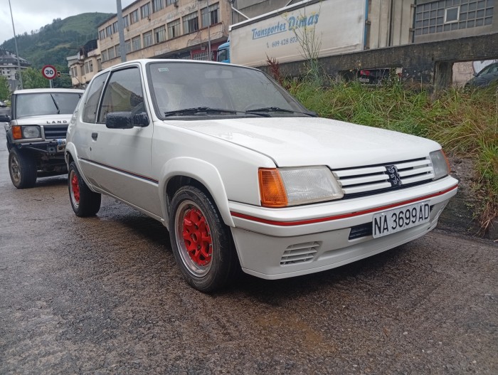

Buenas, si me fue facil pero todos los relojes pequeños al dar contacto me marcan 1/4, la gasolina, presion aceite, temperatura agua.... Como todos menos la gasolina estan desconectados imaginaba que seria por eso, pero hoy le he echado gasolina y a subido a 3/4 ( estaba la reserva encendida y marcando 1/4) no se a que se puede deber, si no el coche ya esta pintado y cogiendo forma, a falta de bajarlo de atras poner interior rallye y los trapecios de gti, a ver cuando tengo un huequillo.....
