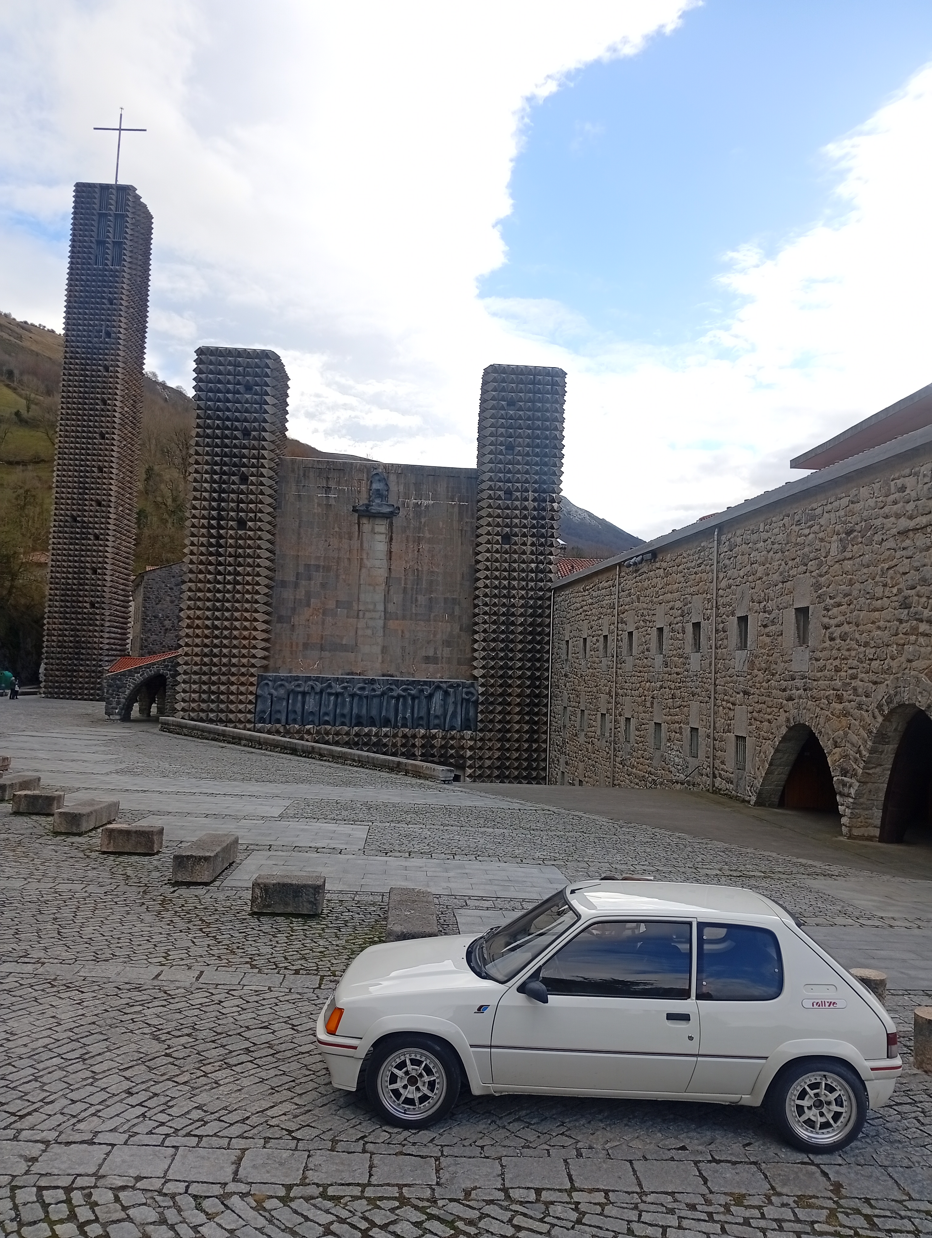

Gracias jejejeje, no es el primer coche que "restauro" ya estoi curtido, hoy se le ha terminado la itv al 205 y el proyecto de homologacion ya esta en marcha, a la espera de la llamada de itv para ir a pasar y que quede todo en ficha y poder disfrutarlo durante el verano.

Buenas, tarde como siempre pero coche homologado!!!!🥳🥳🥳🥳🥳

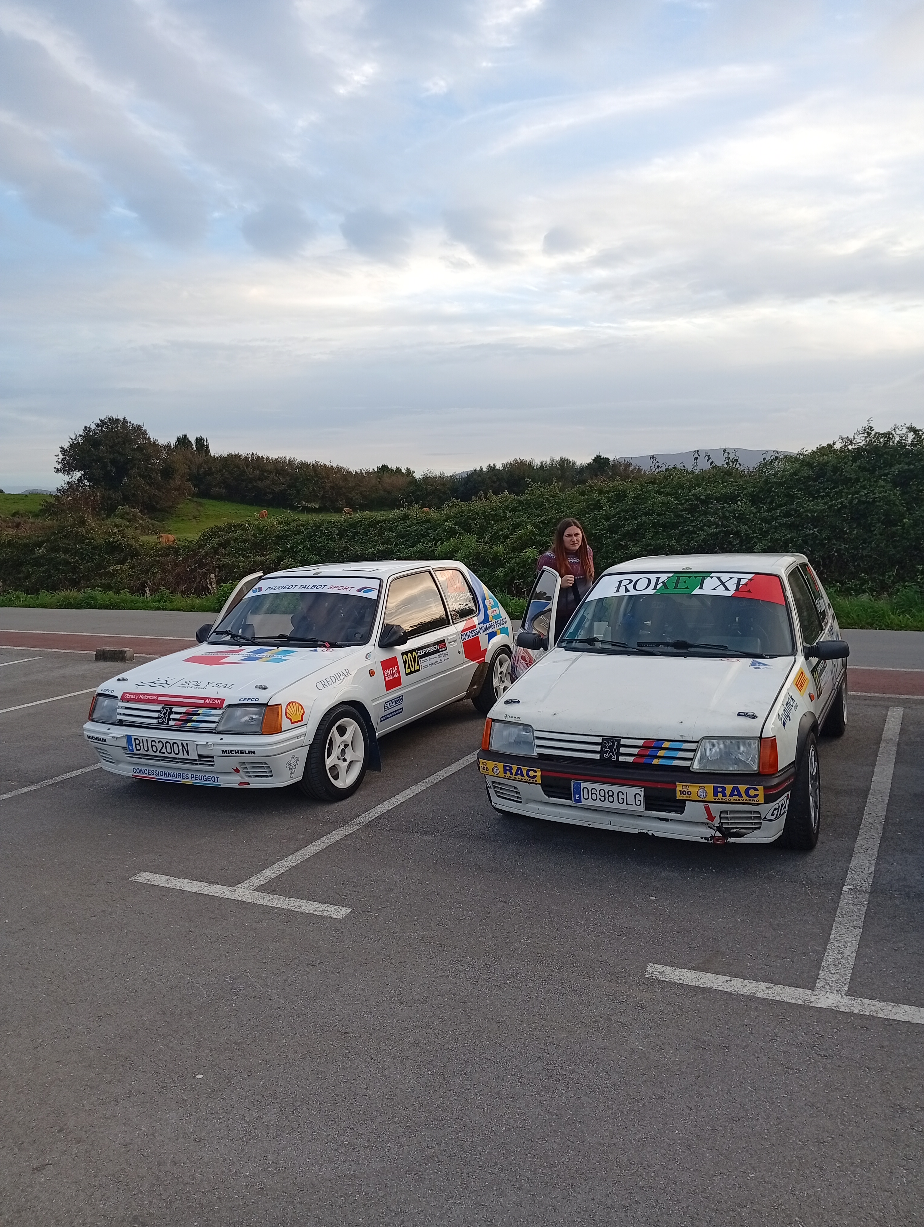

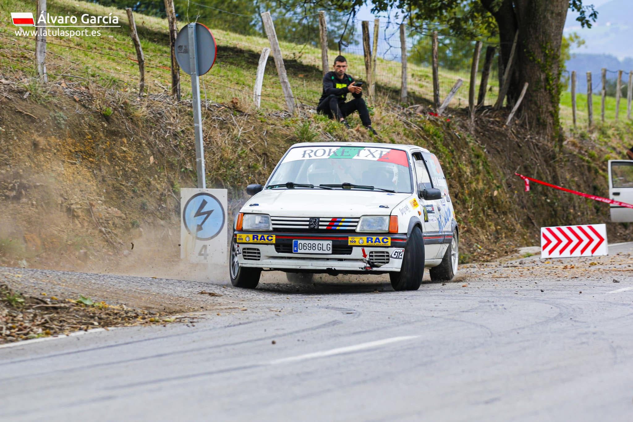

Por cierto, las targa tv4 tengo en venta por si alguno le interesan, estan en walapop os dejo alguna foto del de carreras en ma ultima carrera de cobreces.

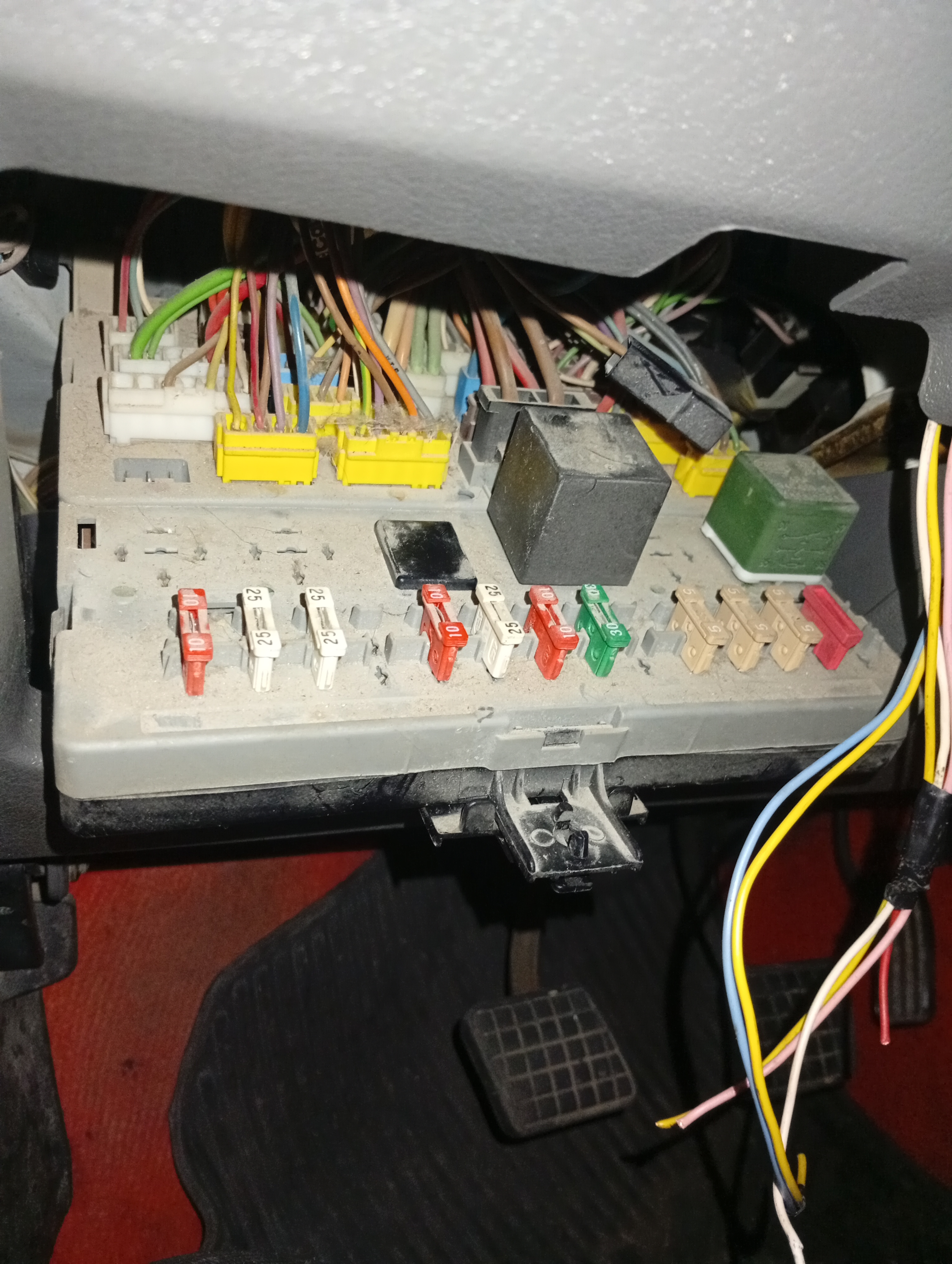

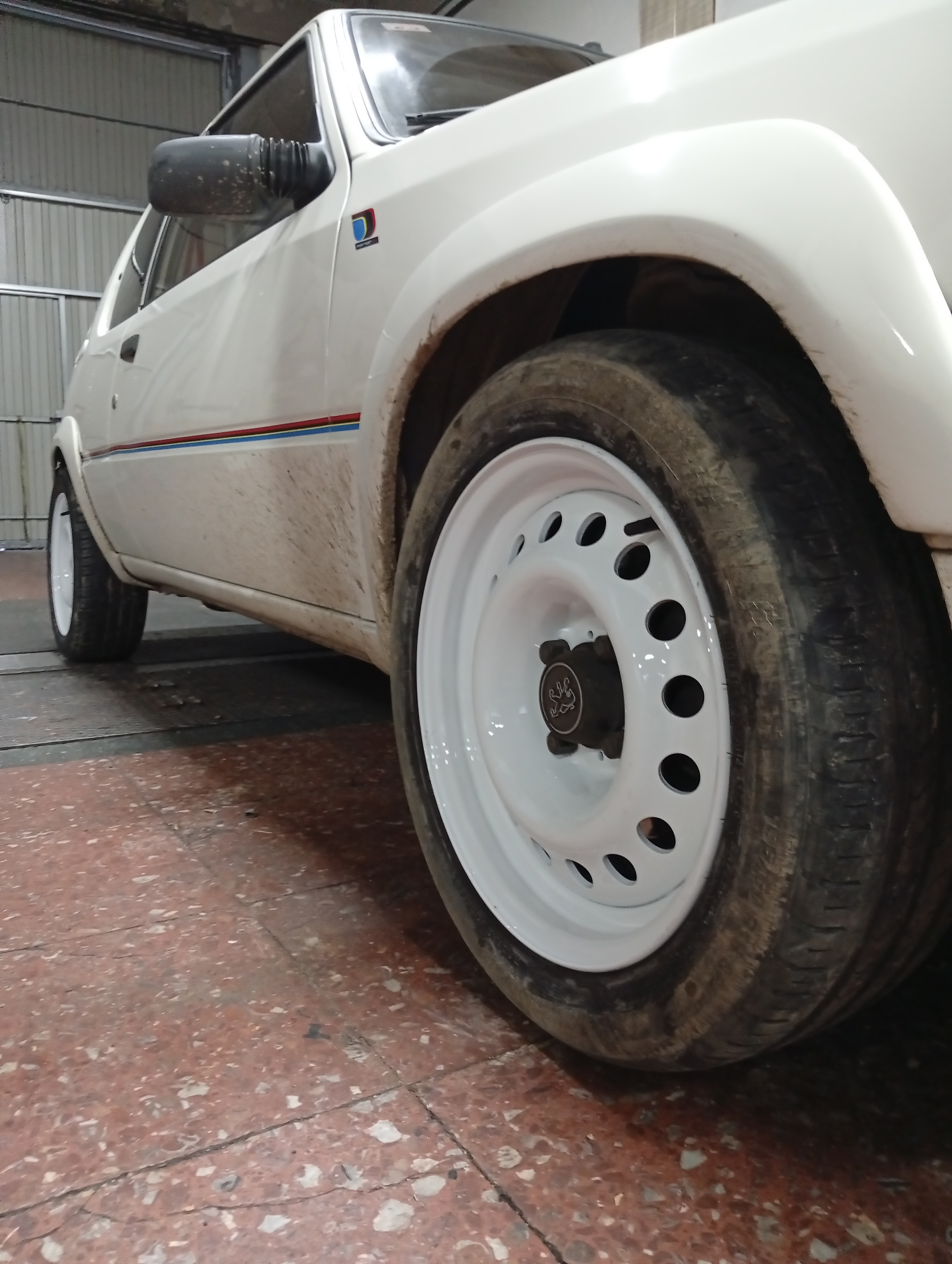

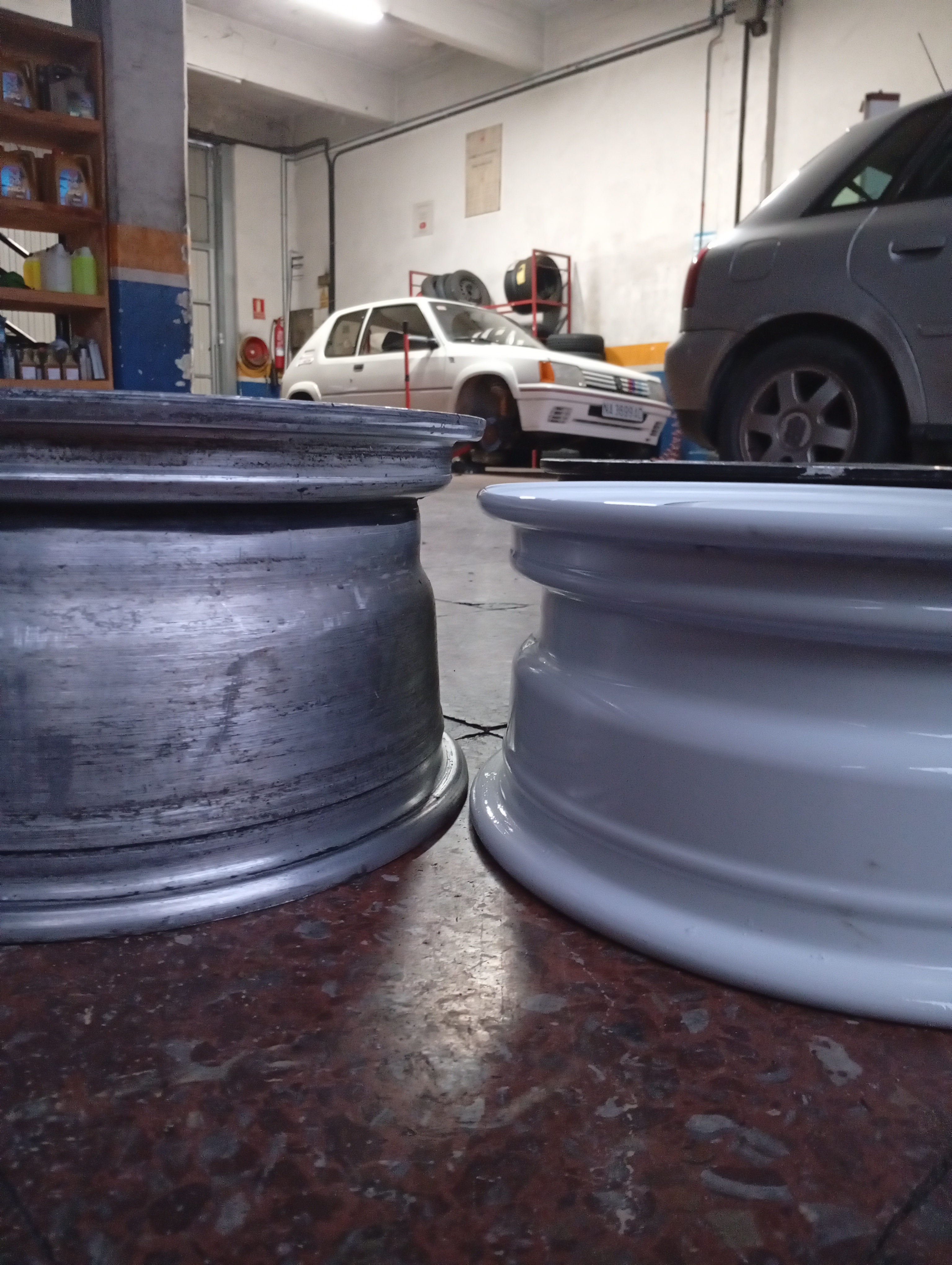

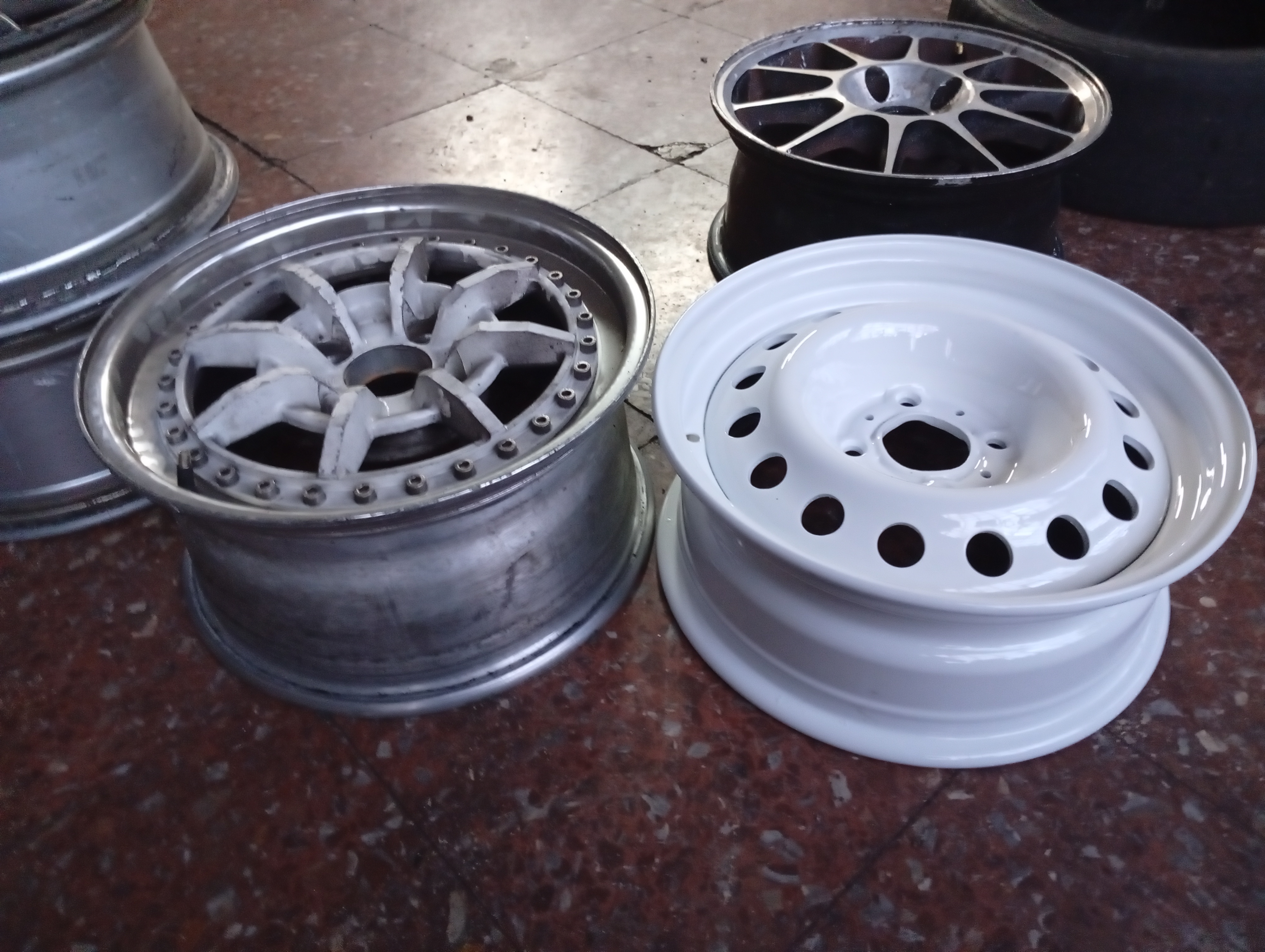

Buenas, poco a poco ya voy conpletando el puzzzle para montar nfu con be4, a la espera de unos muelles de valvula y bucando unas manguetas de zx-xsara-306 para rotula de 16mm y bujes be, he cambiado las llantas braid por unas "llantatxapas" de aluminio de c5 con las tapas centrales originales para darle un look rallye , tengo una duda, los limpias tienen modo intermitente? El mando de limpias tiene 4 posiciones y en dos de ellas no hace nada, imagino que uno de ellos es para el modo intermitente, so alguien sabe algo agradezco informacion, por lo que he mirado deveria tener un rele azul de limpias pero no tengo nada, gracias.

Mensajes: 7054
Si llevas maneta con posición apagado puesta arriba del todo y "ruleta" de limpia trasero sí es para posición intermitente, has de quitar la chapa que se ve junto al relé negro de la caja de fusibles y que hace modo de puente, y poner el que hace esa función, y ya estaría!

Si eso he hecho y ahora tengo la funcion de intermitente en los limpias, gracias!

Tal como te indica Diego, efectivamente, creo que tengo relé de esos de sobra, te lo cambio por esa chapita de puente si quieres tengo una maneta nueva de antiguo stock para ese sistema y me venía bien tener esa chapita de puente por si algún día tengo que recurrir a ella, te miro lo del relé.
