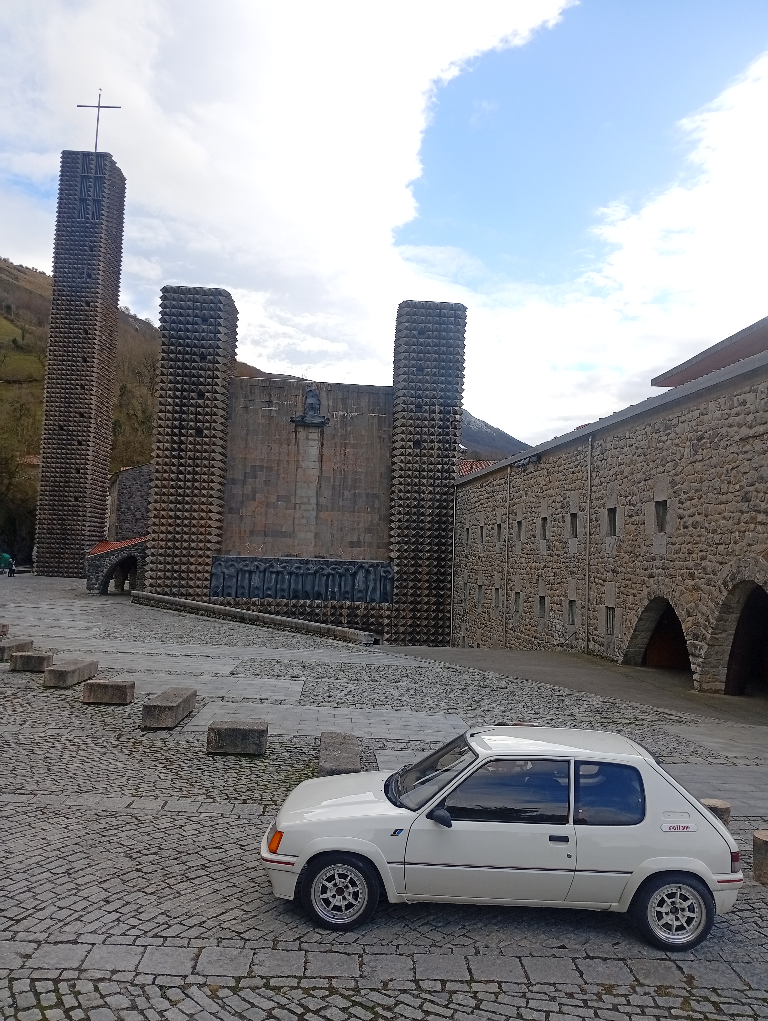

Buenas, pues ya ando girando piezas para poner el nfu, pero tengo algunas dudas, que cable del embrague se utiliza? El de serie queda corto, a las manguetas originales del 1.1 le puedo poner bujes de be? Cambiando rodamiento claro, de momento esa dudas, a ver si encuentro un deposito de algun modelo inyección, sino pondre doble bomba con nodriza, os dejo algunas fotos

Sigo haciendo acopio de piezas para montar el nfu, de momento e montado frenada de 205 gti y puesto las braid en 15, atras roza bastante pero ya va haciendo sitio poco a poco.

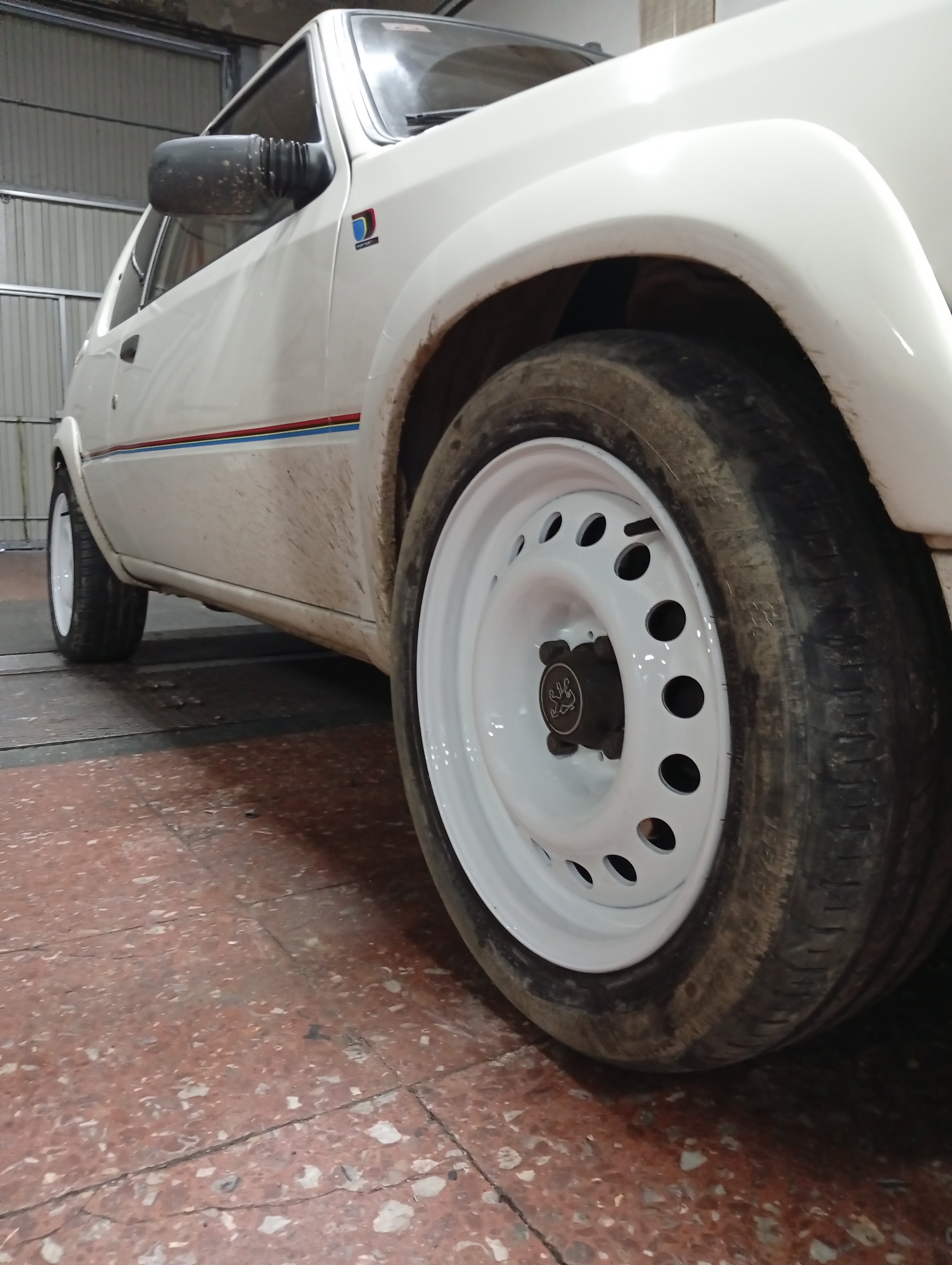

Buenas, poco a poco ya voy conpletando el puzzzle para montar nfu con be4, a la espera de unos muelles de valvula y bucando unas manguetas de zx-xsara-306 para rotula de 16mm y bujes be, he cambiado las llantas braid por unas "llantatxapas" de aluminio de c5 con las tapas centrales originales para darle un look rallye , tengo una duda, los limpias tienen modo intermitente? El mando de limpias tiene 4 posiciones y en dos de ellas no hace nada, imagino que uno de ellos es para el modo intermitente, so alguien sabe algo agradezco informacion, por lo que he mirado deveria tener un rele azul de limpias pero no tengo nada, gracias.
Algunas fotos
Mensajes: 7018
Si llevas maneta con posición apagado puesta arriba del todo y "ruleta" de limpia trasero sí es para posición intermitente, has de quitar la chapa que se ve junto al relé negro de la caja de fusibles y que hace modo de puente, y poner el que hace esa función, y ya estaría!

Si eso he hecho y ahora tengo la funcion de intermitente en los limpias, gracias!
