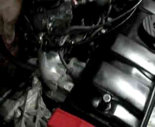

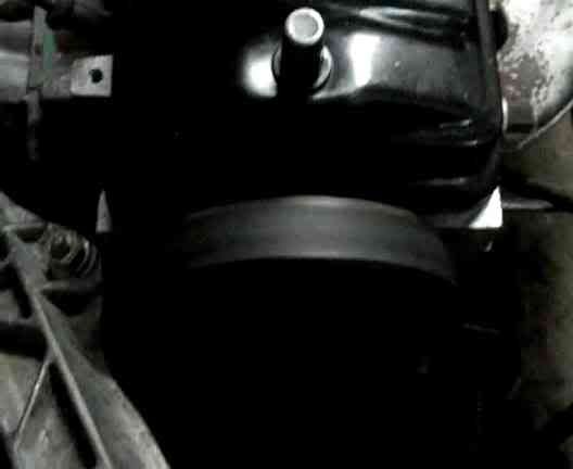

Bueno he aflojado un poco la correa de la distribucion., y ahora no lo hace tanto, ahun asi la correa del alternador tambien la he de destensar un poco, he rodado con el coche un poco y va de fabula, he ajustado el ralenti y he purgado el circuito de refrigeracion.....haber que tal se porta esta semana....ahora os pongo unos videos.....Espewro que no tenga que levantar la culata en muchos años...........

[url=http://i1159.photobucket.com/albums/p625/josepetninot/DSCN9255_zps6265165a.mp4]Imagen[/url]
[url=http://i1159.photobucket.com/albums/p625/josepetninot/DSCN9256_zpsec130e9d.mp4]Imagen[/url]
Mensajes: 5505
Yeah!!!!!!!! eso esta listo ya!!! ahora a disfrutarlo por un largo tiempo. :vueltas :vueltas

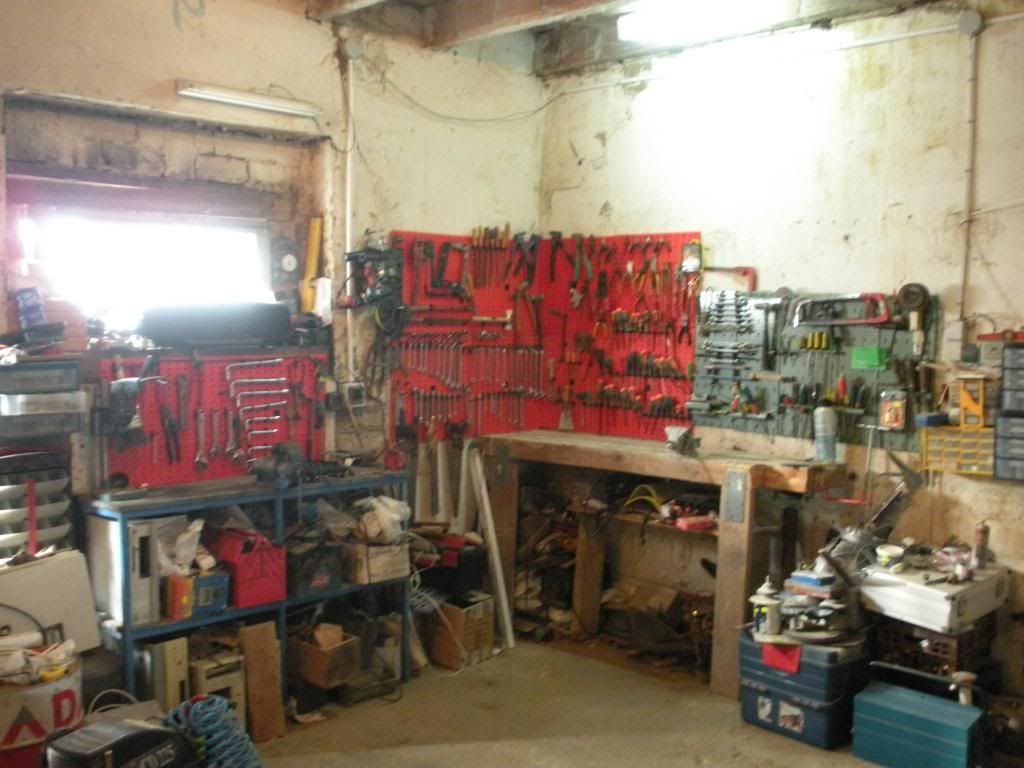

Mensajes: 6513
por cierto si vieses el taller como lo tengo ahora mismo..... :vueltas :vueltas :aag
